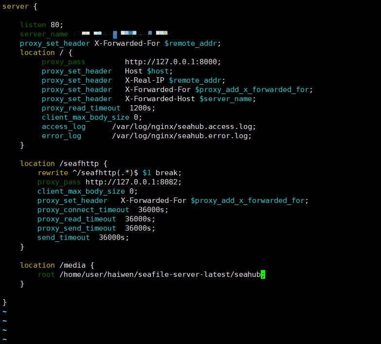

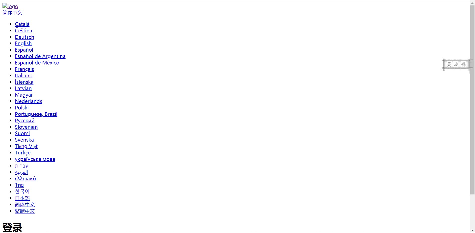

参考官方文档安装了社区版7.0.5 使用了NGINX反向代理打开网页没有排版。所有文件执行都是404 配置如图
location /media {
root
路径看看是否正确
你到控制台看看是不是报seafile-ui.map的错,是的话去nginx加两行配置就行了,具体的配置我忘记了,你直接搜 nginx不能解析css文件
谢谢指导,这次出现问题是由于media路径配置不正确
