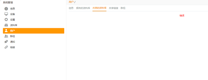

升级后,管理员后台显示错误
看一下 seahub.log 有什么报错
2023-03-30 09:35:26,805 [WARNING] django.request:224 log_response Not Found: /api/v2.1/admin/users/47982592%40qq.com/
老大,请问一下这个是我搭建的问题,还是10.0.0的BUG?

只有[WARNING]
这里看不出是什么问题
这个问题我也遇到了,故障的原因可能是访问的链接地址被错误转义了,正常访问的地址应该是
http://192.168.123.250/api/v2.1/admin/users/admin@seafile.local/
但是在访问是被转换成了http://192.168.123.250/api/v2.1/admin/users/admin%40seafile.local/
其中的@被转义为%40
如果你将地址里面的%40修改回@就能获得信息
但是只是知道故障的原因,我也并不知道应该修改哪个位置或者代码能够解决这个问题,建议厂家尽快修复或者提供可用的建议
那可以定义为10.0.0版本的一个BUG了。9.0.0踩了一个BUG,10.0.0也踩了一个,好巧。
确实把http://192.168.123.250/api/v2.1/admin/users/admin@seafile.local/ (%40改为@后访问正常)

你可以試試看問題是不是卡在虛擬機安裝上
我也是实体机DELL服务器上直接运行的,不是虚拟机,也不是Docker,这个系统是一路从Win上用,然后迁到Linux上,不断升级上来的。
这个贴子的问题,已经在10.0.1更新解决。
