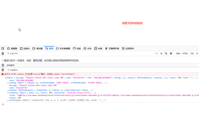

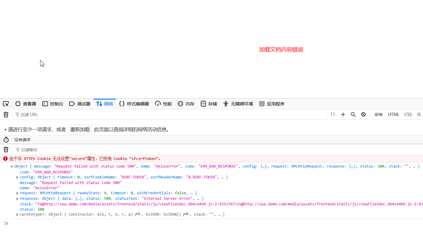

可以通过F12-网络中看下在打开sdoc文档时,有没有请求错误

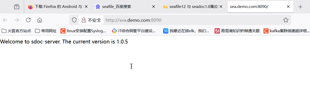

1、先通过 http://sea.demo.com:8090 访问看看 sdoc 是否正常,如果这都不正常应该是 sdoc 容器启动存在问题
2、如果第一步正常再看看访问页面是否存在错误的请求,通过页面的(F12)错误提示结合 sdoc 的日志和容器内部 nginx 的日志同步分析具体的问题

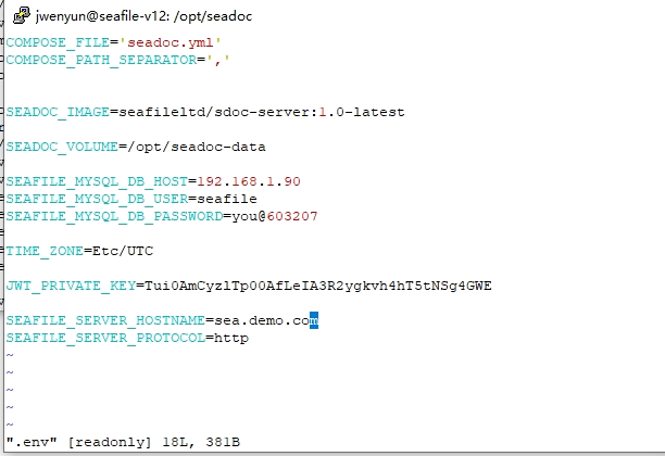

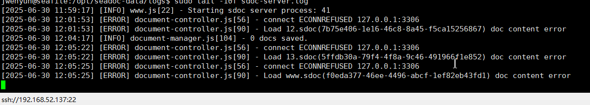

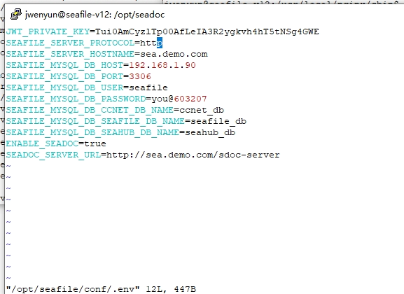

seadoc 没有正确连接到数据库。你要检查下 seafile 配置的数据库用户名和密码的连接情况。
如果 seafile 是二进制安装而 seadoc 是容器安装的方式,那么 seadoc 连接数据库 127.0.0.1 是容器的主机地址而不是宿主机的地址,因此 seadoc 的数据库连接配置应该改成物理机的 IP 地址加端口的方式
怎么访问到是 127.0.0.1 奇怪
1、你应该用 http://sea.demo.com/sdoc-server 确认 sdoc 是否正常
2、要确认 sdoc 容器是否正确连上了 seafile 的数据库,你可以进入 seadoc 容器内部后通过 mysql -useafile -pyou@663207 seahub_db 尝试连接,看看错误的情况是啥。
你也可以参考 https://wiki.waringid.me/spaces/VirtualReal/pages/73793626/docker-seafile-12.0.11docker-seafile-12.0.11 - 虚拟的现实 - 虚拟的现实

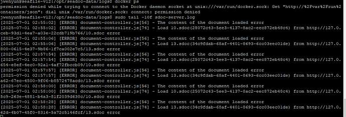

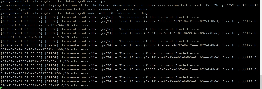

http://sea.demo.com/sdoc-server这个确认是正常访问的,前面你让我修改seadoc访问mysql数据库用主机IP,我修改后好像没有再报错了,上面截图是sdoc-server.log,从日志可以看到有一个报错:
The content of the document loaded error
[2025-07-01 03:33:24] [ERROR] document-controller.js[74] - Load 10.sdoc(25072c43-5ee3-4137-8ac2-eec872eb48c4) from http://127.0.0.1:8082/files/1a689c81-2f25-4efc-9073-38b653aa0590/10.sdoc error
链接中 “127.0.0.1:8082” 的地址都不知道 怎么来的?配置中我都改成了 主机的IP
8082 是 seafile 上传下载文件的端口,你看看 seadoc 和 seafile 的 JWT 的值是不是一致的
seadoc .env文件
333
seafile .env文件
222
在seadoc中测试,真的是数据库的连接问题,谢谢。
