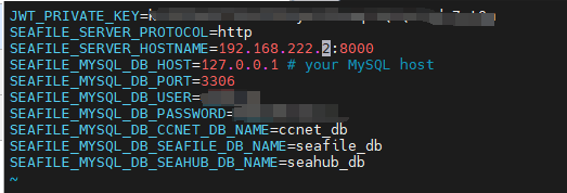

这个是我的.env配置

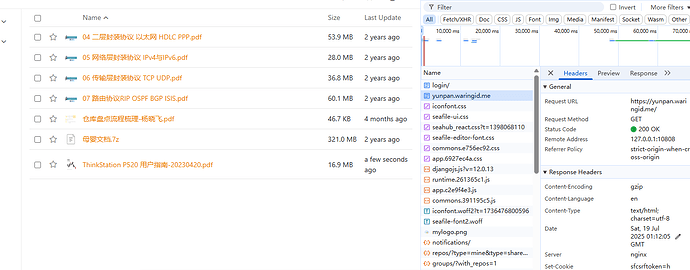

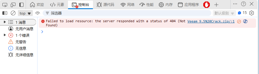

看看 web 页面无法下载的提示是什么,按 F12 显示页面信息
和服务器种seahub一致,404找不到
你要给出类似的页面截图才能分析具体的问题

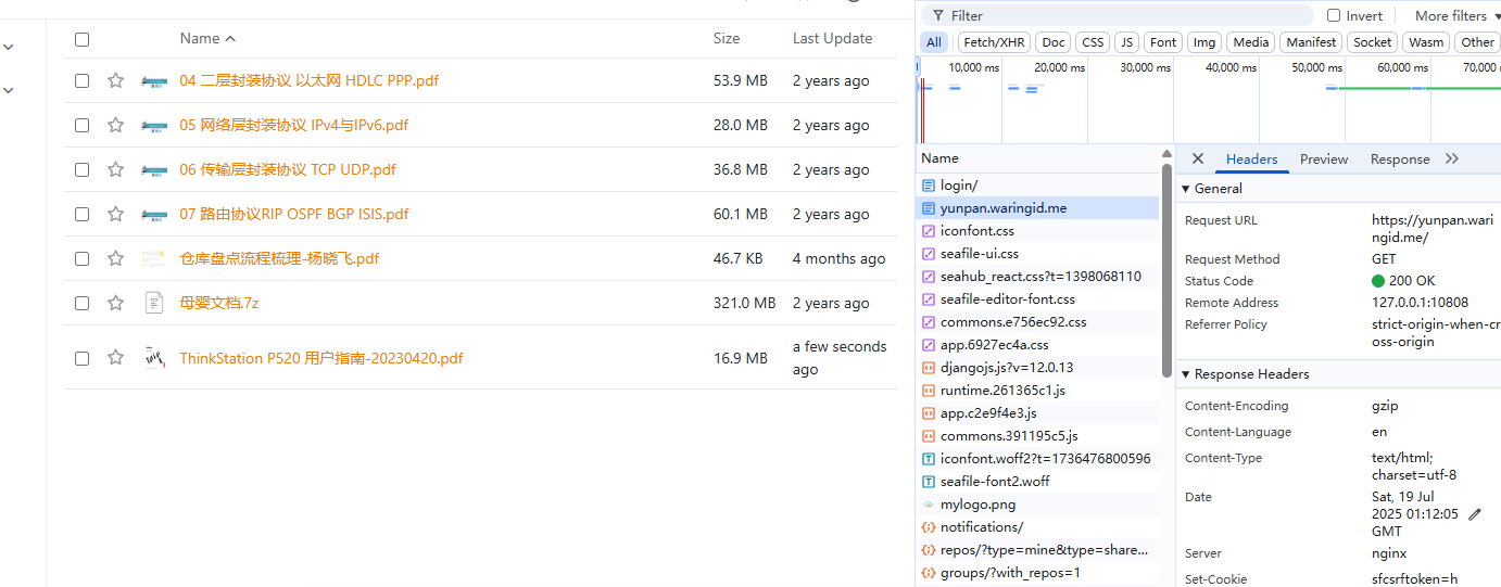

不好意思,我第一次提问,请问是这样的截图吗?

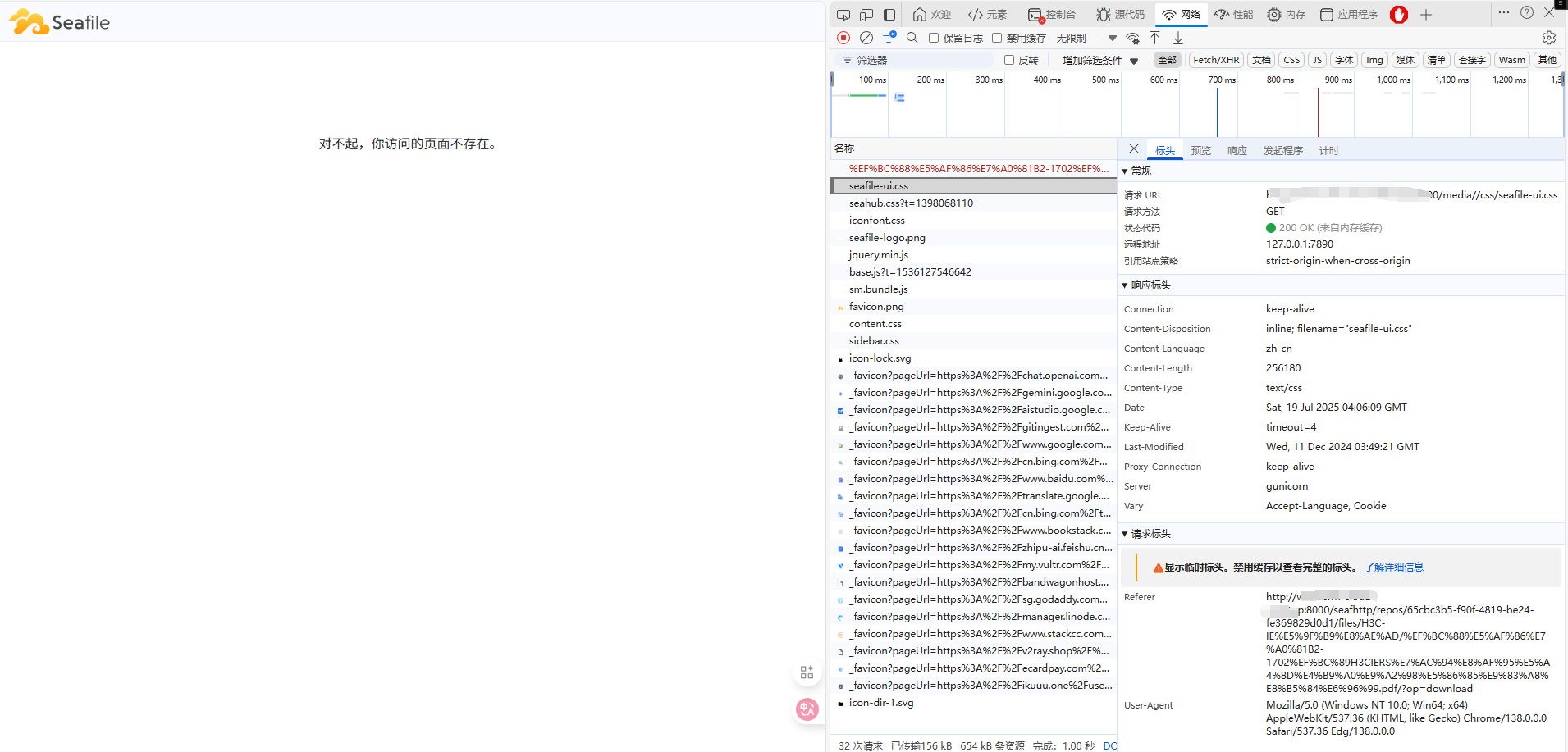

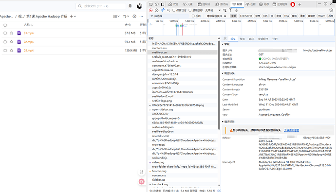

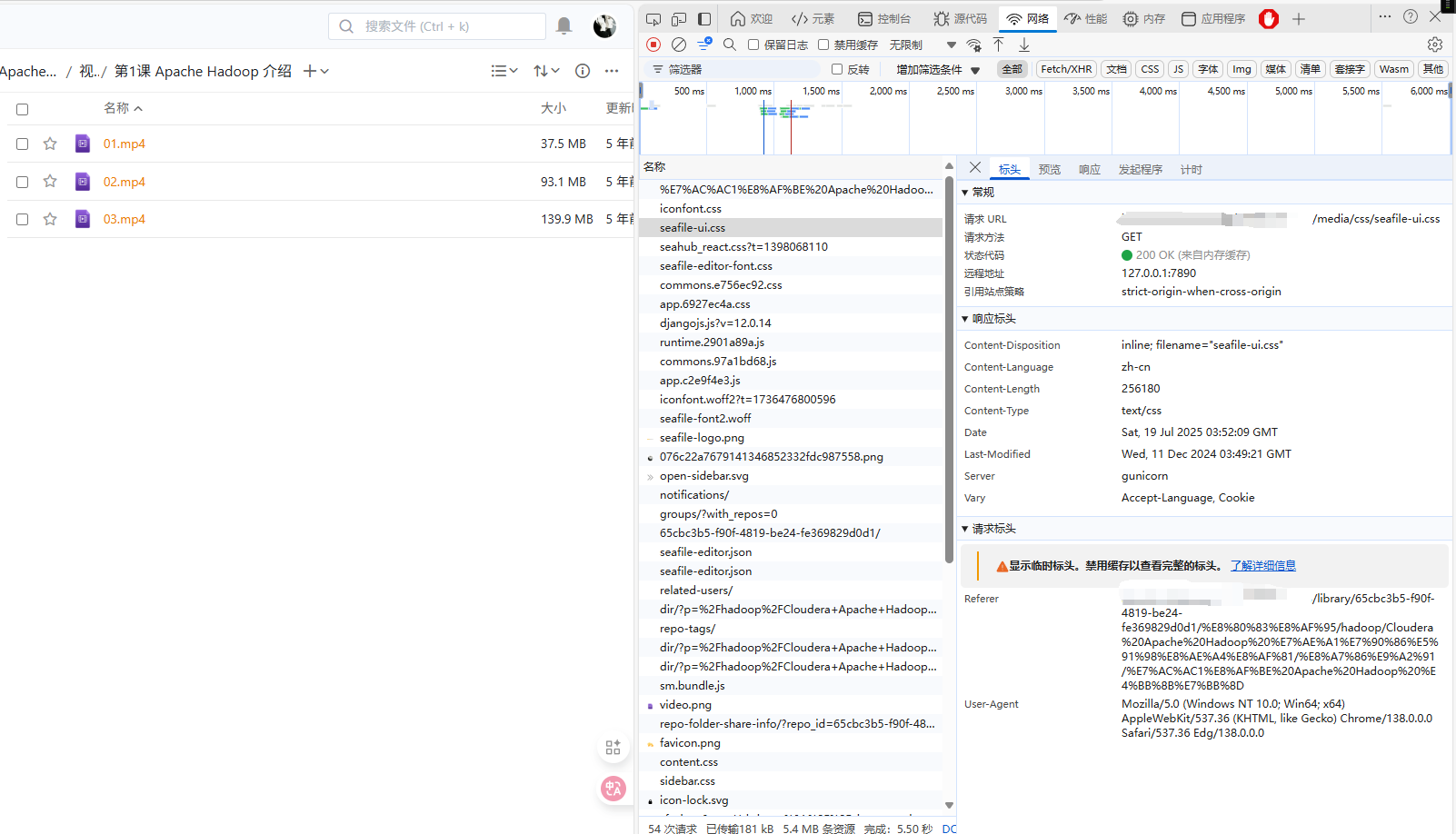

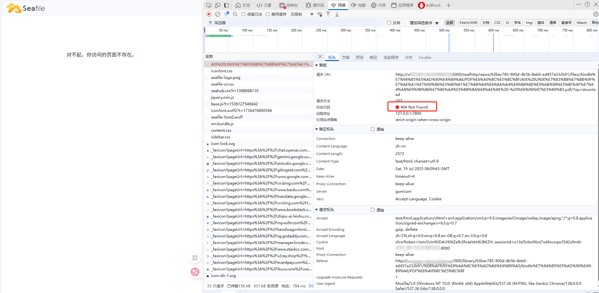

你需要执行下载操作,同时观察左边区域是否存在红色标记的字符,选中红色标记的内容查看
你好,非常感谢你,请问是这样的吗?
确认下你马赛克部分的设置和你访问的页面 URL 是一致的吗?另外也要确认代理服务是否也存在影响
