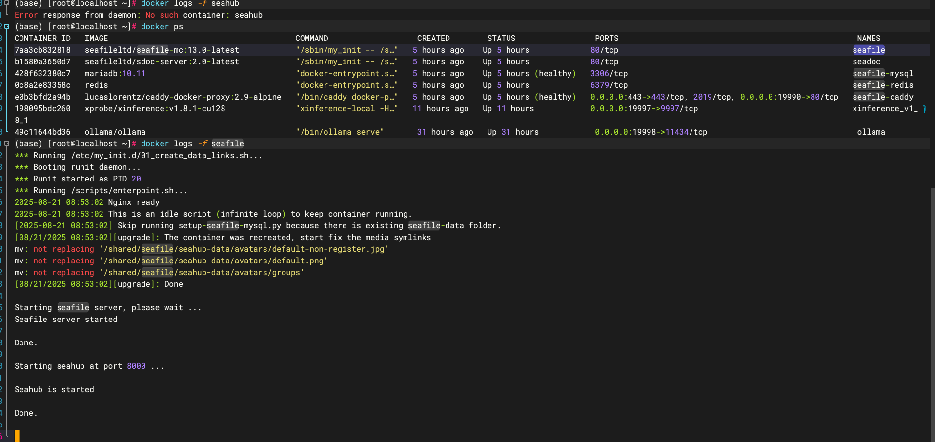

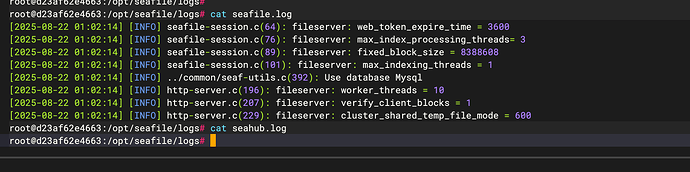

可以在服务器上使用curl -v http://<IP/域名>,确认访问是否正常;如果使用curl 可以正常访问,那么就是网络或端口问题。在浏览器访问时,查看下服务器seahub和seafile日志有什么错误
docker exec -it seafile bash进入容器后,看一下logs目录下的seafile.log和seahub.log

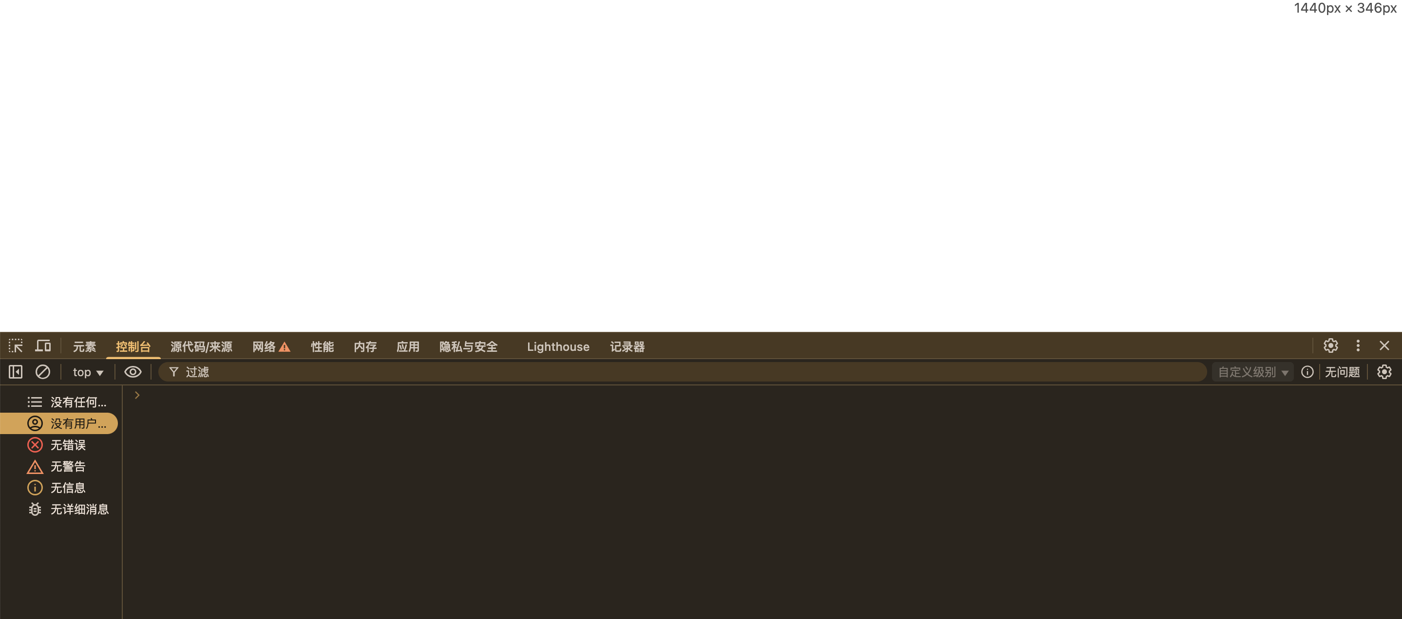

SEAFILE_SERVER_HOSTNAME=192.168.107.142用IP就可以,填写域名浏览器登陆页面就显示空白。自己电脑上修改HOSTS文件也一样,这正常吗。
如果需要对外提供服务的话,最好还是用域名。局域网内部访问可以修改HOSTS文件后用域名访问。
