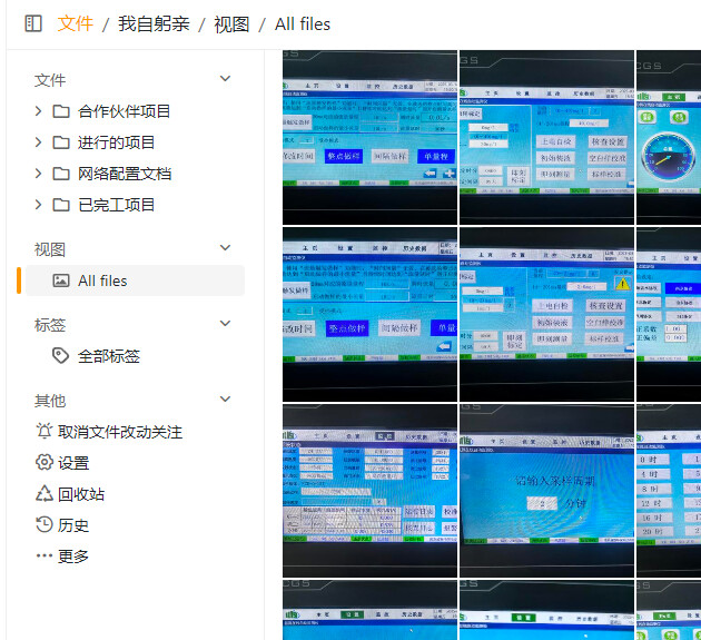

加入扩展IA后,没有出现标签功能,所有容器都正常,也没有错误日志,这是啥原因啊
那是元数据的扩展,缺少元数据的部分,这是基础。前提是专业版才可以
你说的是这个嘛
我就是没有视图,标签这两个,是专业版
seafile-manual-cn 把这个加上就可以了

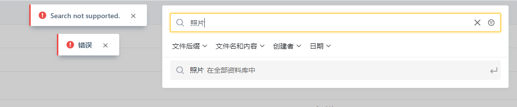

我现在遇到的问题是,seasearch的功能不能用,说不支持搜索。

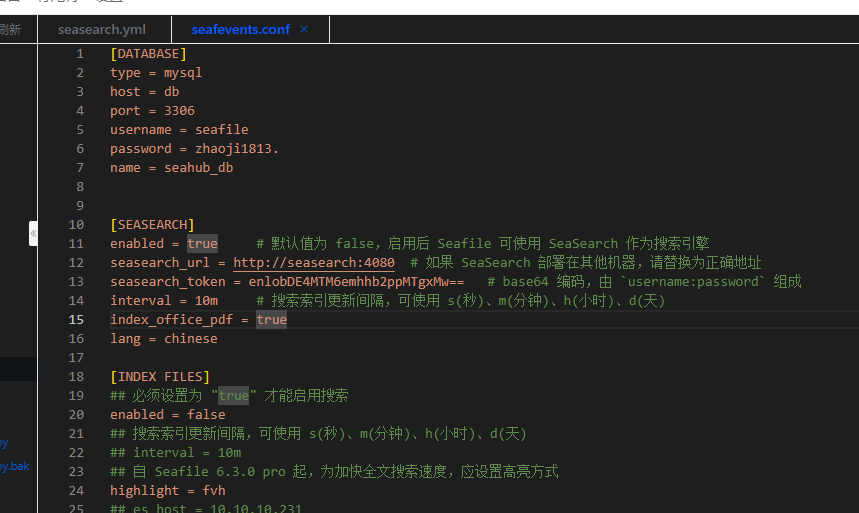

启用seasearch配置可以参考seafile-manual-cn

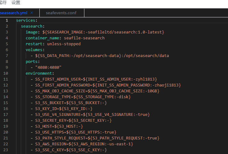

嗯嗯,是按照这个说明做的,我默认也是用的管理员用户名和密码生成的bash64,容器也是启动了的,但是seasearch没有启动日记记录。
root@Seafile8888:/opt/seafile# docker compose logs -f
seadoc | *** Running /etc/my_init.d/01_init.sh…

这里没有显示seasearch的启动相关的日记,难道是因为我使用的是非root,这个组件和es一样要求对宿主机有相关的修改?
