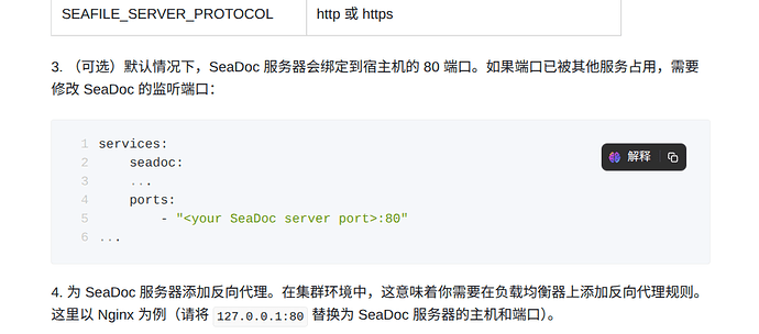

如果要修改caddy代理端口,需要以下变动:1.修改env中SEAFILE_SERVER_HOSTNAME,添加端口号;2. caddy.yml的ports新增新的端口映射:“新端口:新端口”;
需要在.env文件中加入下面行么??
EXTERNAL_HTTP_PORT=8000
SEAFILE_SERVER_URL=http://${SEAFILE_SERVER_HOSTNAME}:${EXTERNAL_HTTP_PORT}
不需要,.env中修改这个配置就可以。SEAFILE_SERVER_HOSTNAME=*****:8000
非常感谢,之前port写的8000:80,一直不行

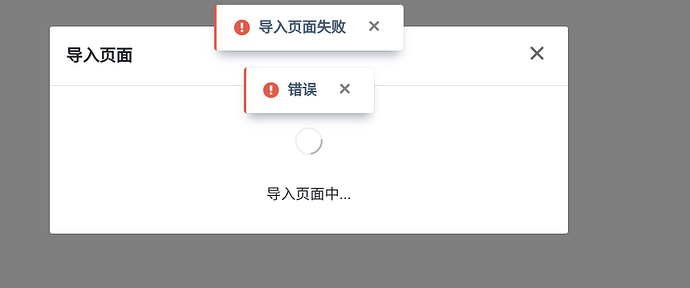

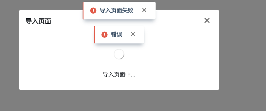

但是知识库点新建页面没有反应,导入文件显示错误
已经折腾好几天了搞不定

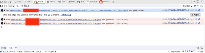

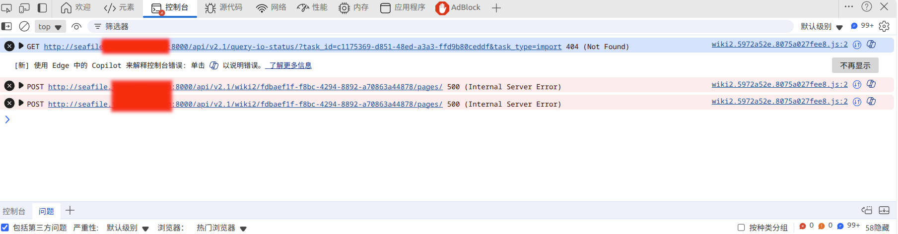

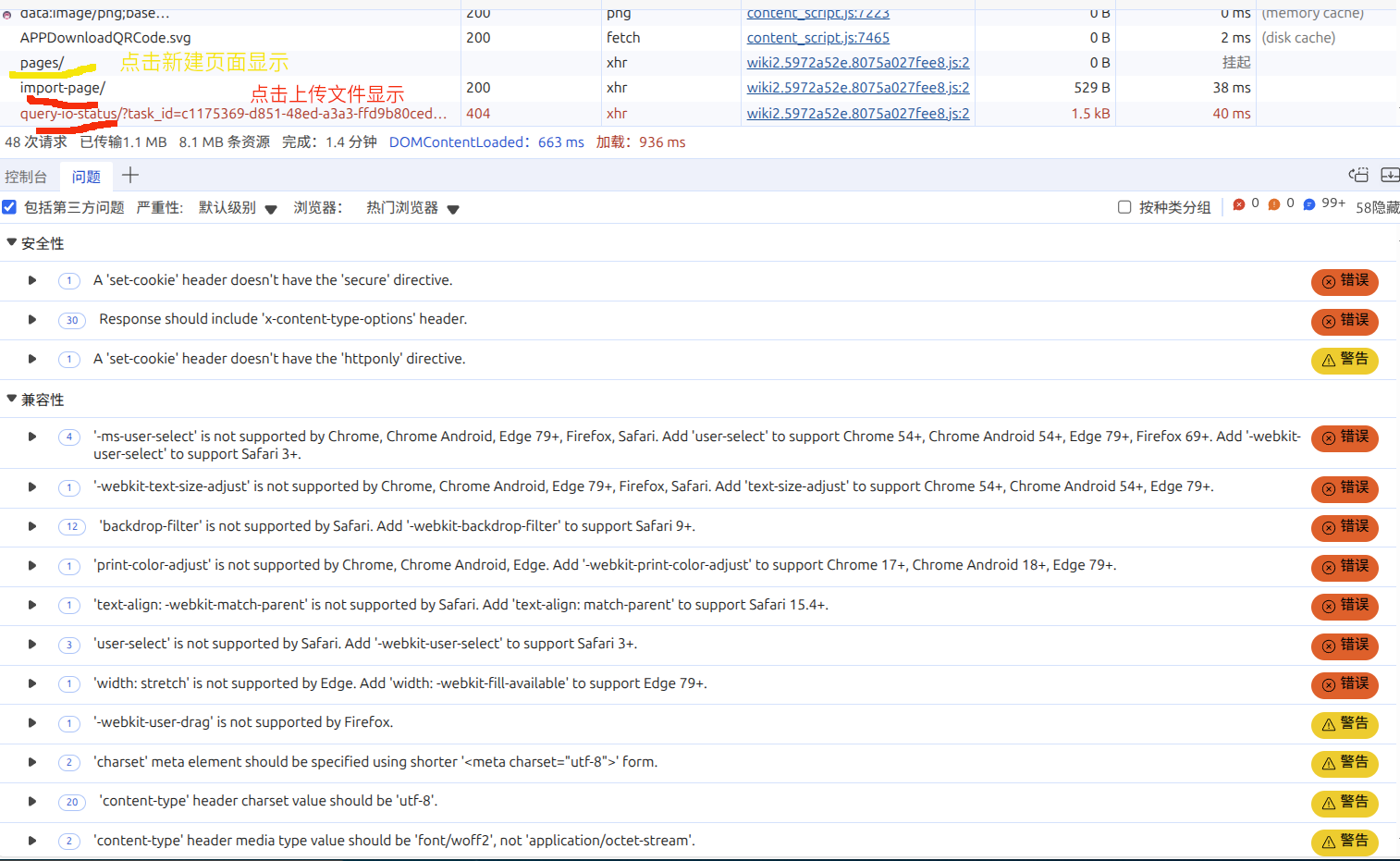

这个先需要看下 Chrome 的控制台有什么报错。分析下是哪个请求报错。
这里 500 错误的话,说明 seahub 部分出错。可以看下 seahub.log 中具体的错误信息。

这个是因为首次访问 wiki 的时候,seahub 需要通过 http://seafile.xxxxxxx.com:8000/seafhttp 来创建一个空页面。本地访问 http://seafile.xxxxxxx.com:8000/seafhttp 目前出现了连通的问题。
你可以先测试下打开和编辑一个普通的 sdoc 文件是否能工作。
转换docx文件到sdoc文件失败,显示错误,
新建sdoc文件,打开一直是一个圆圈在转

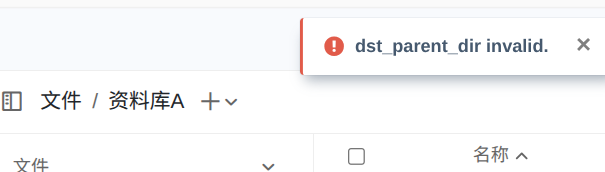

并且发现把一个文件移动到我的资料库失败了,但是从我新建的两个资料库间可以互相移动文件
