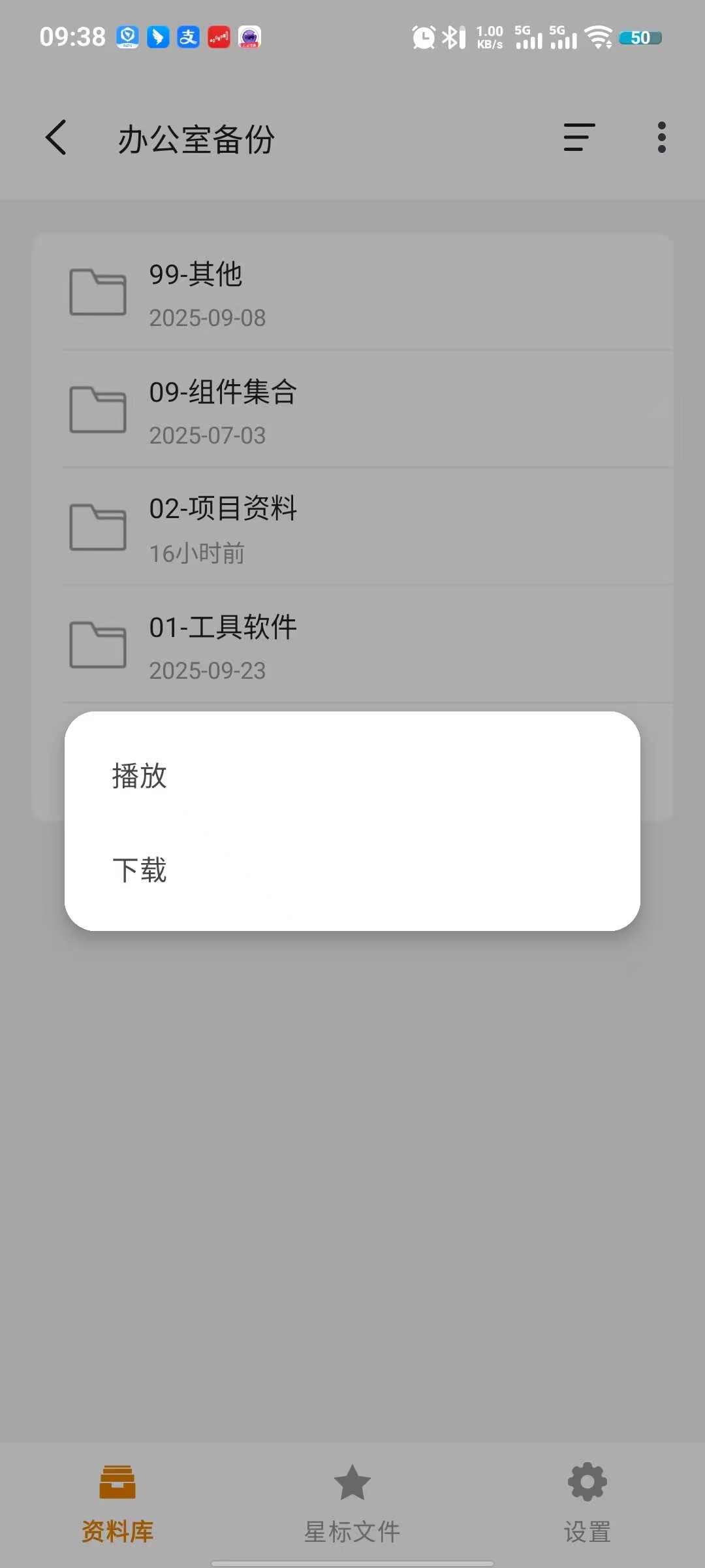

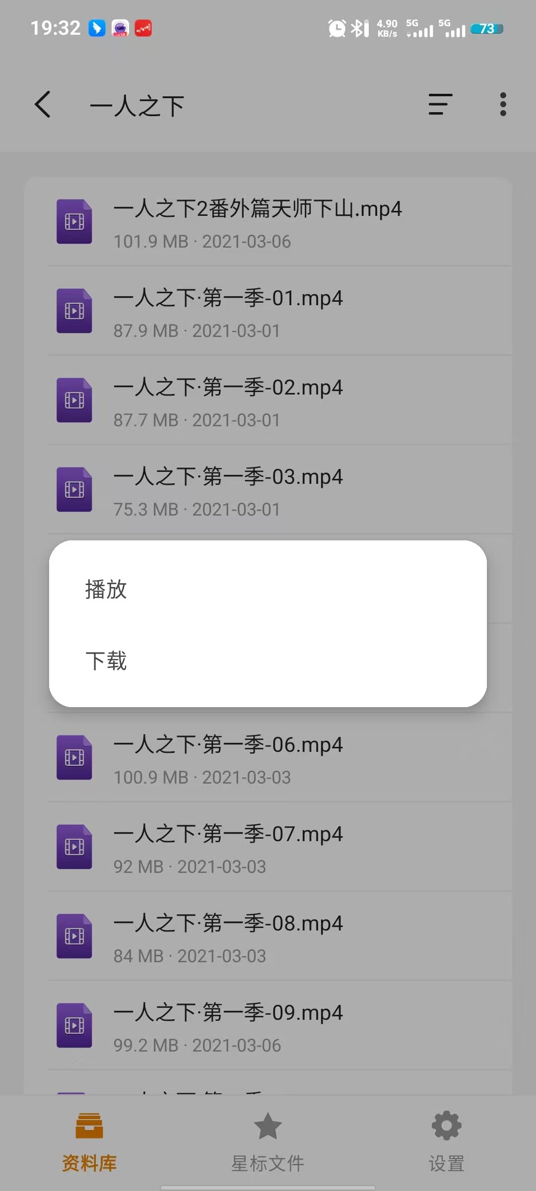

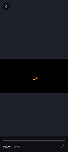

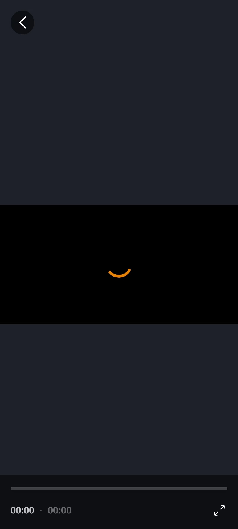

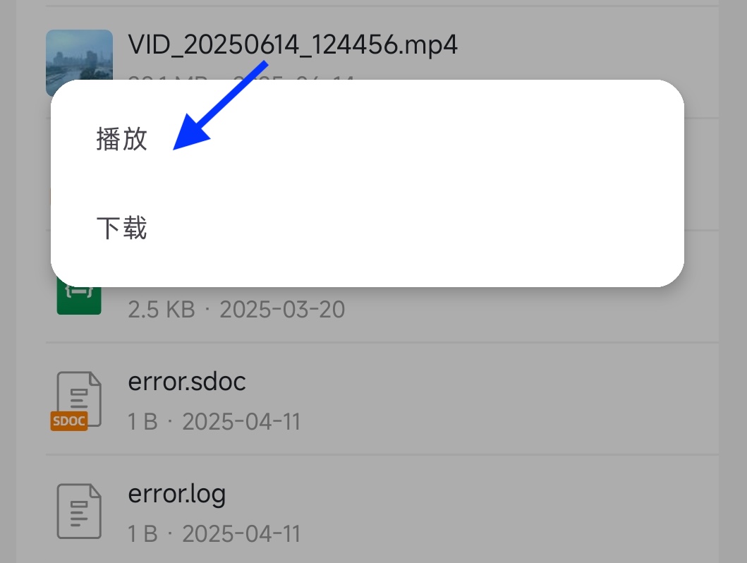

我通过nginx将http反向代理成了https,网页端可以在线播放也能下载mp4视频,但是安卓端只能下载,不能在线播放,有人遇到过吗

我的 MP4 是手机录像,Seafile 中视频缩略图可以显示出来。我看到你的截图中应该是电视剧?然后缩略图不显示。我有几个思路:
1、你能否检查一下 MP4 文件格式是否正常,手机拍一段视频上传到 Seafile 安卓端试试?
2、你的 MP4 文件是否比较大,然后转圈过程实际上在缓冲视频?能否换一个小点的视频,然后换个的网络试试?

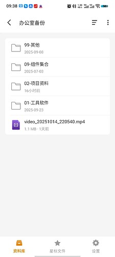

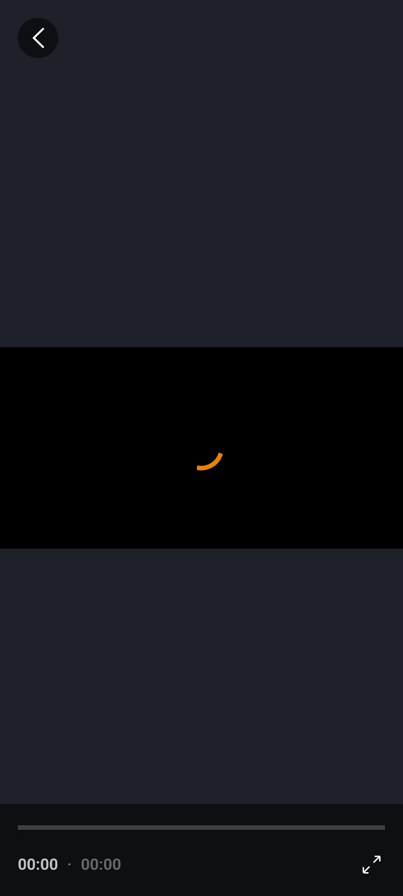

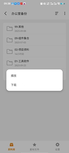

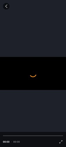

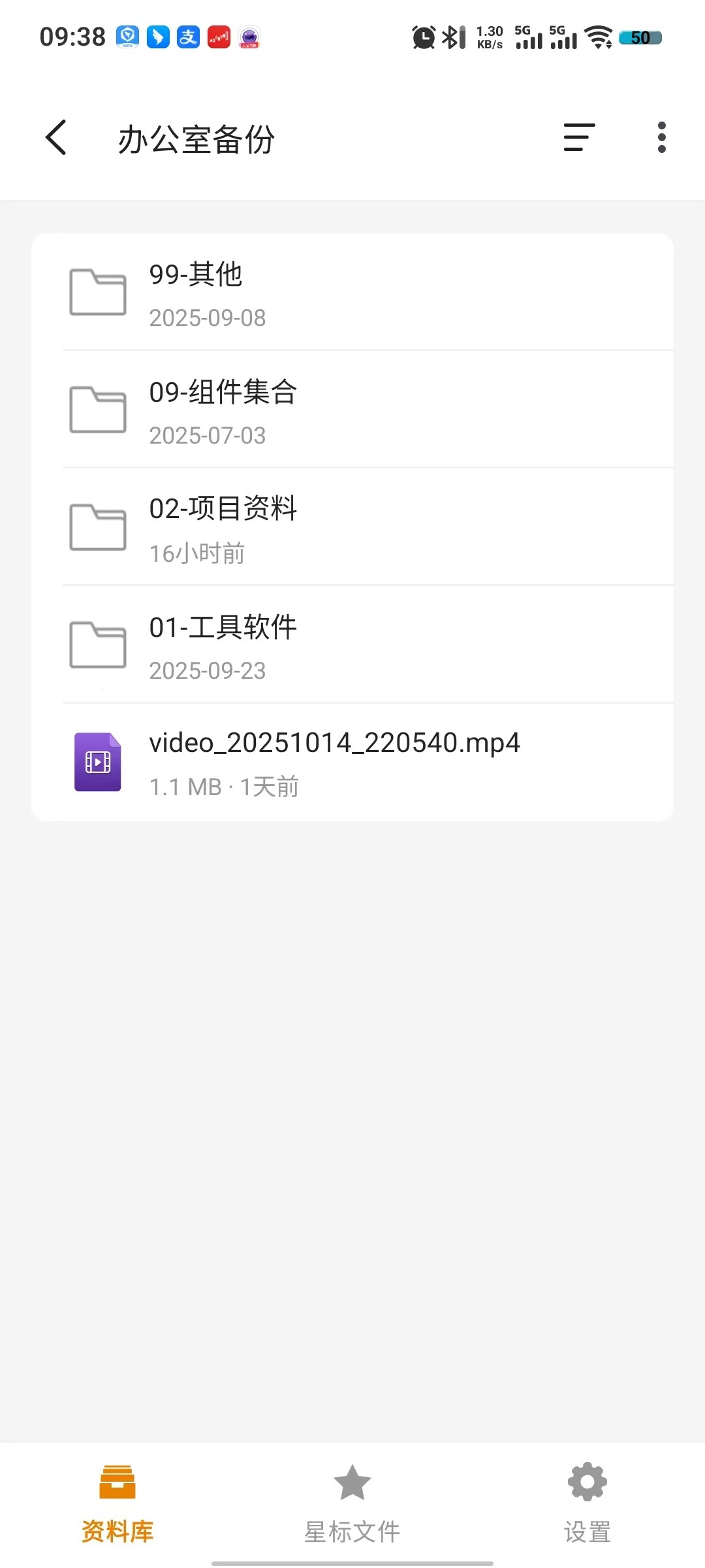

mp4格式是正常的,毕竟网页端的在线播放是正常的,其次我重新用手机录制了一个小的,上传,也是不行的;我有个想法,是不是安卓端的在线播放,是不是对自签证书没有忽略证书错误
这个问题,请 @zhwanng 帮忙看看吧
有这个可能性,我测试一下

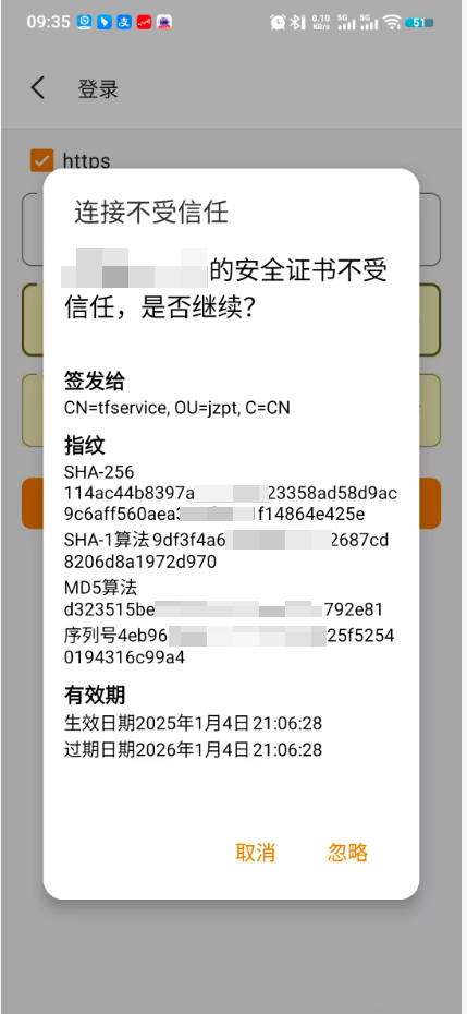

测试了一下,自签证书无法播放,因为播放器的限制原因。
问一下你在登录的时候也是使用的自签证书?
是的,我全局都使用了https,都是自签名证书
再次登录时,在设置页里能不能导出下日志看一下?
