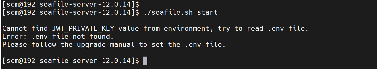

  1. 错误截图
    执行启动时,提示如下:
  2. 错误日志
    启动就一直报 Error: .env file not found.
    Please follow the upgrade manual to set the .env file.
没有其他日志显示了
实际在我安装目录下,是有 .env 文件的,也按我本地安装的目录进行了修改。
建议使用docker部署,从13.0开始Seafile社区版不再支持使用二进制包部署
我安装的是12 的版本
env文件里配置那个JWT KEY的值了么?看提示是这个没找到?
JWT KEY的值是从哪里找? 还是自己生成一个加密值就可以了?
可以使用命令pwgen -s 40 1生成
