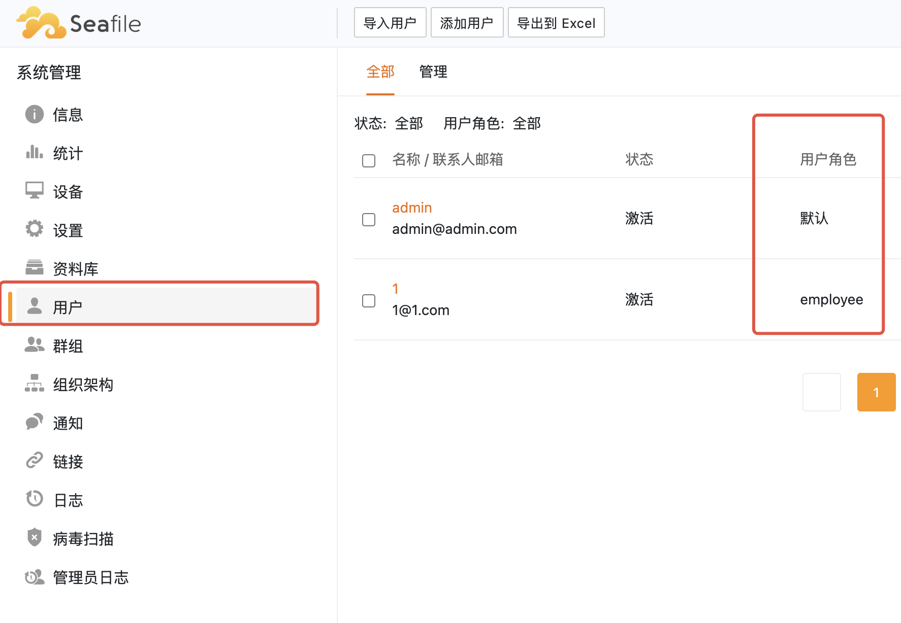

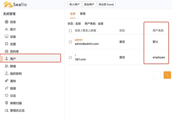

您需要在管理后台中,检查当前用户的用户角色,如下图所示:
然后检查是否对该类角色设置了相关权限,默认在 /opt/seafile-data/seafile/conf/seahub_settings.py 中,详情可参考该文档: seafile-manual-cn ,在角色权限中有一个叫做 can_generate_share_link 的配置项,如果被设置成 False,就无法生成共享链接。

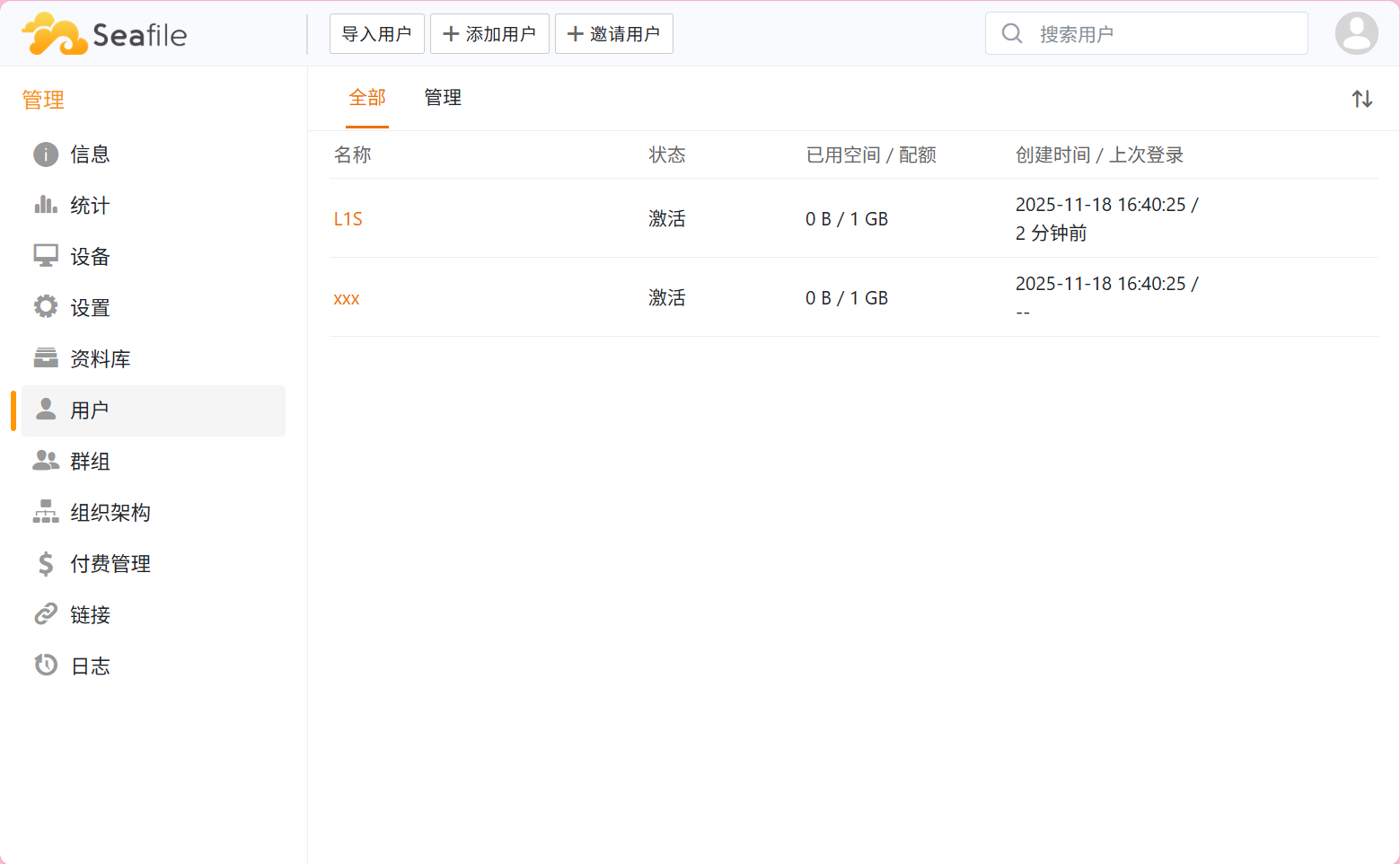

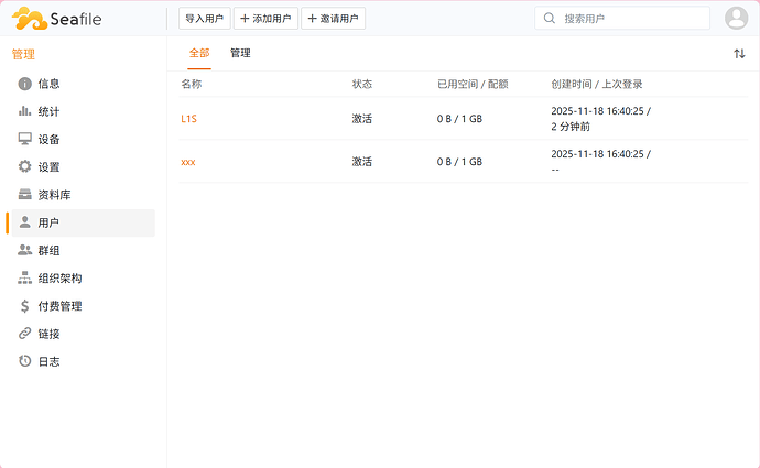

您好,首先我的用户页面是如下展示的:
其次的话我现在并没有使用服务器,我目前仅使用了一台windows电脑和一台ubuntu 22.04的桌面端作为设备,我仅想测试一下seafile的功能,况且想实验能否进行文件的上传与下载。根据您提供的信息,我这边分别检查了我两台设备是否有符合的路径,但似乎没有相应的路径和文件去进行配置。我是缺了服务器这里的配置,所以导致我的页面显示不全,功能不完整吗?
您部署的是社区版还是专业版,是什么版本?
我刚才 才决定在服务器上部署社区版,此前的问题都针对于我仅使用了windows桌面版和linux桌面版的场景,当时并没有部署服务器版本
补充:这里的windows桌面版和linux桌面版指的是它们的软件:iso和appimage安装后的可运行的软件,而非实际的某个版本,抱歉
您可以参考官方文档来部署标准社区版:seafile-manual-cn
