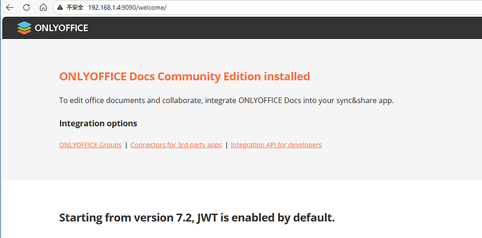

onlyoffice访问ip端口:http://192.168.1.4:9090,能够正常访问网页

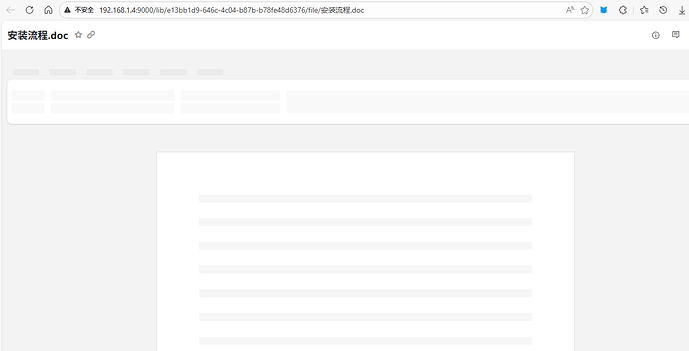

txt、pdf文件能够正常预览,但是打开word、excel文件就无法预览
