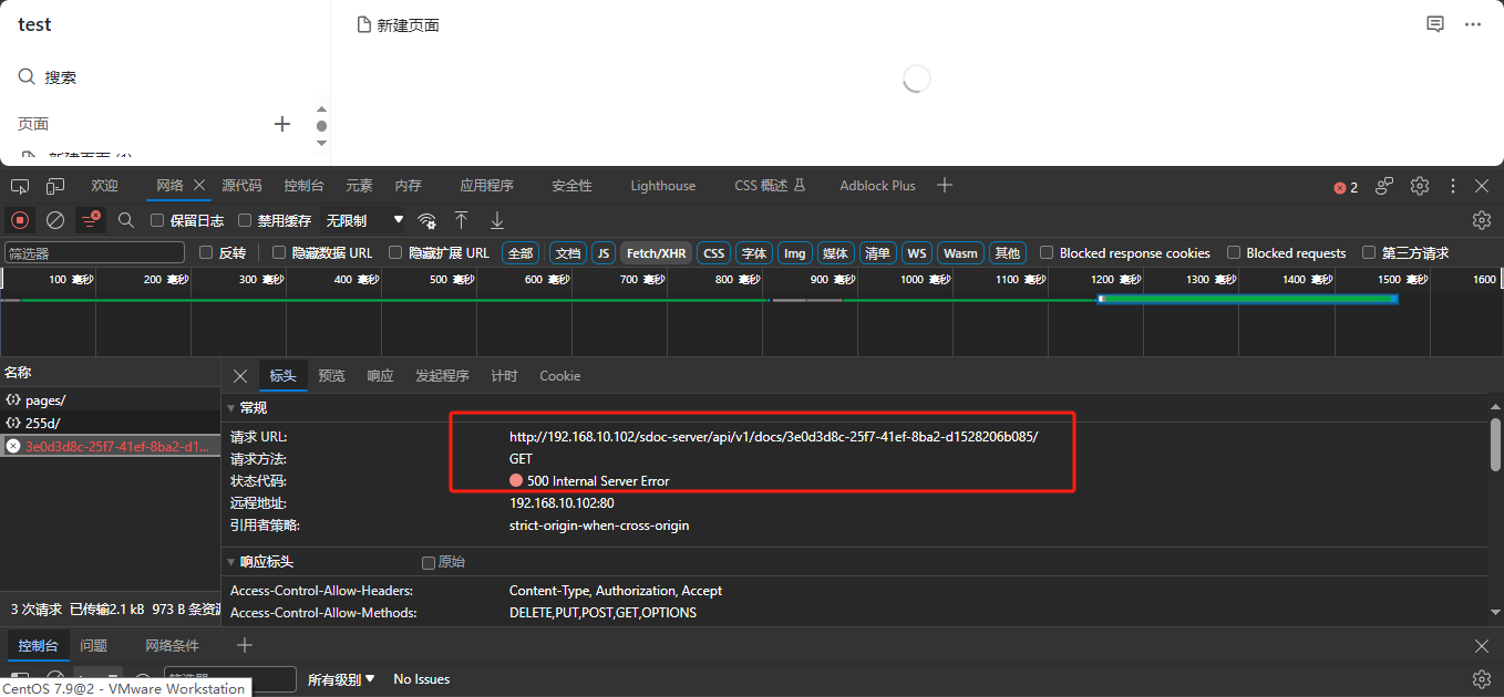

seafile 13知识库访问报错 Error connecting to Database
使用docker部署的seafile、seadoc、notification-server,redis和mysql都是使用的宿主机的,非编排的容器,通过另一台服务器的nginx反向代理,目前访问seafile前端和上传文件都正常,访问知识库添加文件时web端报错如下
直接访问seadoc的地址如图

直接访问seadoc的地址如下
Welcome to sdoc-server. The current version is 2.0.9
查看容器报错的日志
