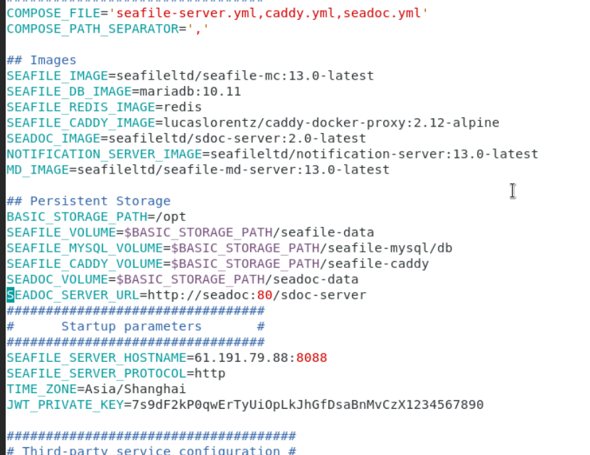

seafile网页无法使用在线预览编辑
当前服务器版本
13.0.24
请问一下是不是还有哪里需要配置的
错误截图
新人只能发一张截图,点DOC文件显示文件编码无法识别
错误日志
浏览器控制台错误信息(如果相关,请提供截图信息)

我这边之前已经配置了8088端口,并且在env里配置了HOSTNAME=http://XX:8088
现在的问题是我可以正常访问,但是文件没法在线预览,按您的说法是要使用onlyoffice插件吗,我这边有seadoc插件并且也是启用状态,但是还是无法在线预览编辑。
sdoc 文件不需要使用 onlyoffice。
应该是 seadoc 配置写错了,对照官方文档检查一下。
