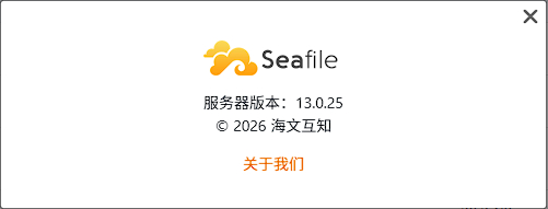

当前服务器和客户端版本
Seafile pro 13.0.25

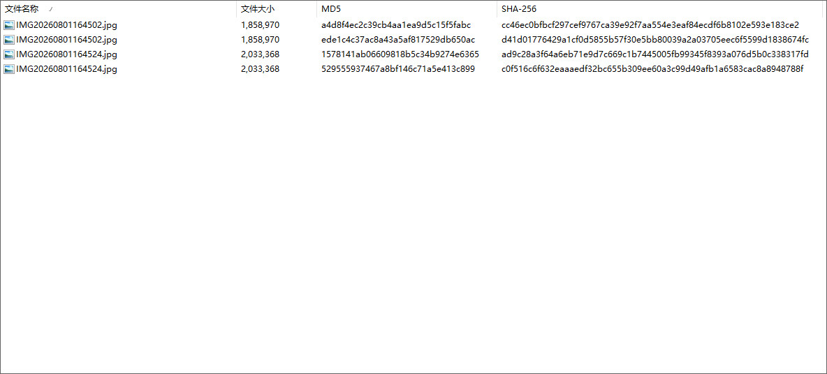

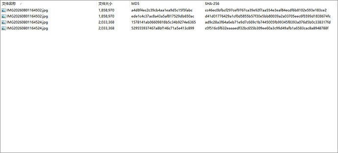

原始照片1.77 MB (1,858,970 字节)
上传出错照片1.01 MB (1,063,639 字节)
原始照片1.93 MB (2,033,368 字节)
上传出错照片1.13 MB (1,187,069 字节)

似乎安卓客户端从4.0版本开始,一直存在这个问题,偶尔会有照片上传不完整,图片大小明显也不一样,照片只能显示一半,难道备份文件没有校验机制吗,备份的文件多了也不可能每一张都去检查,作为一个数据备份的系统,让人很不放心。另外就是即便开启了后台备份,过几小时之后也就不会自动备份了,必须再次点开app才行,这可能是安卓16的限制导致的。

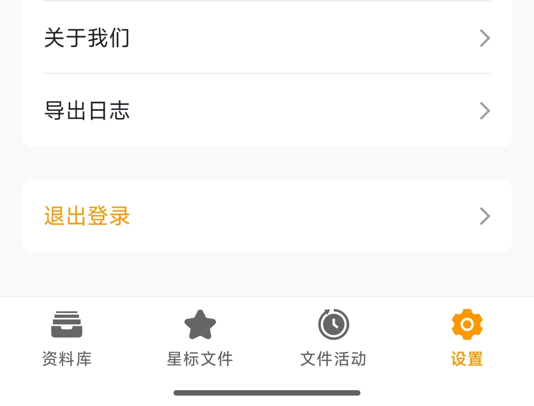

您好,请您在设置中导出日志并发送以便我们分析问题,具体位置在设置里最下面。

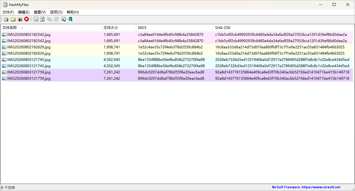

手动上传了一次,看起来并没有问题,图片显示正常,文件大小也正常,但是一验MD5,还是不对,到底哪里出了问题

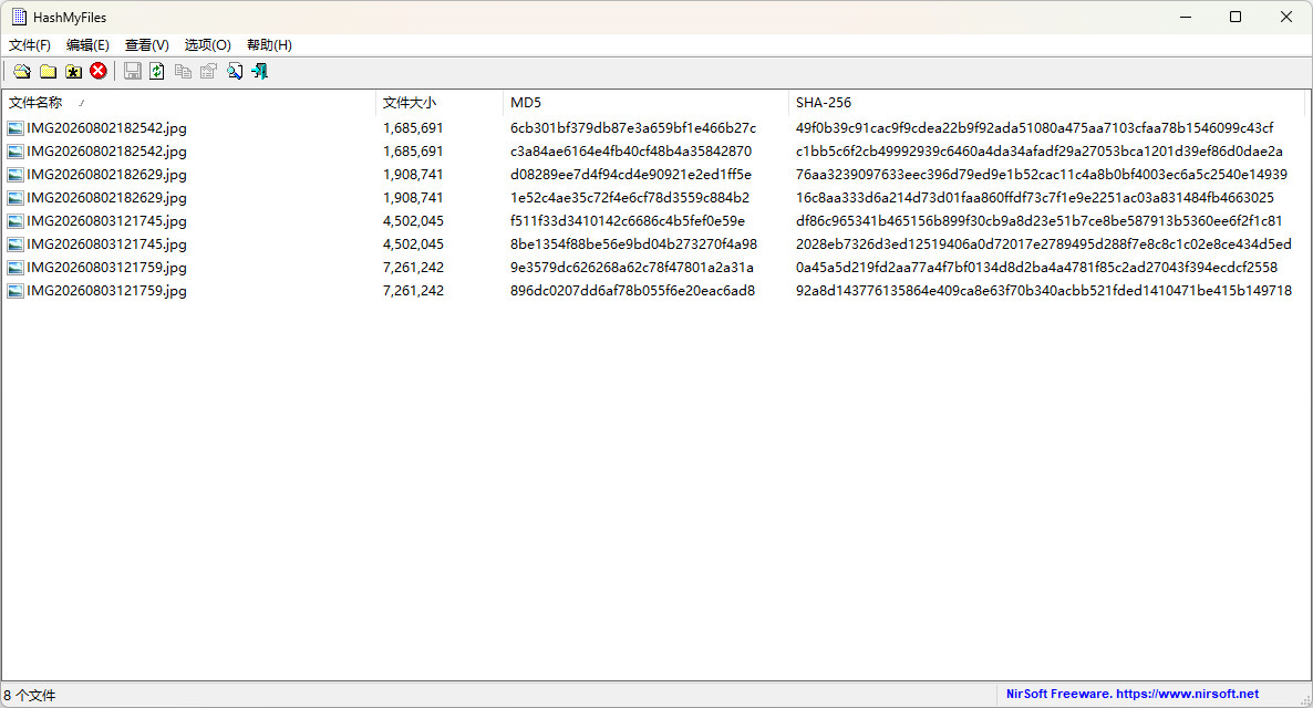

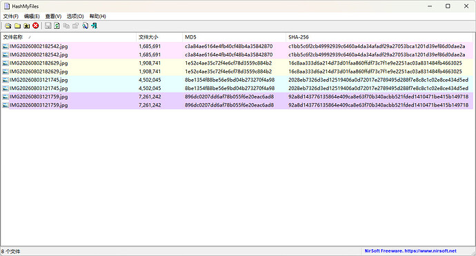

刚才又专门做了一个测试,问题很严重,手动上传的照片文件大小一样,可以正常显示,但是MD5全部不一致,而自动备份的照片MD5和原图一致,但随机会出现上传错误的情况,就如主题所说的那样。
这是手动上传文件的MD5对比
这是自动备份文件的MD5对比
手动上传和自动备份的数据读取方式不一样,手动上传是通过手机文件选择器提供的 SAF 相对路径,app 通过文件选择器返回的数据流读取到文件原始数据,但是文件选择器会过滤掉一些隐私数据,例如地理位置信息,这是不同厂商的系统特性。
相册备份的方式是 app 直接检索手机里媒体文件,读取文件原始数据并上传,所以不会丢掉任何数据(动态照片除外)。

贴的这张异常的IMG20260803151128.jpg是服务器里的异常原图吗?能否发一个那张异常的原图?
我发的是从服务器同步到电脑上出错的图,也就是seafile认为备份完成的那个图,不是手机直接拍的原图,另外在这边怎么发原图?我直接点的上传图片,发到这里的
